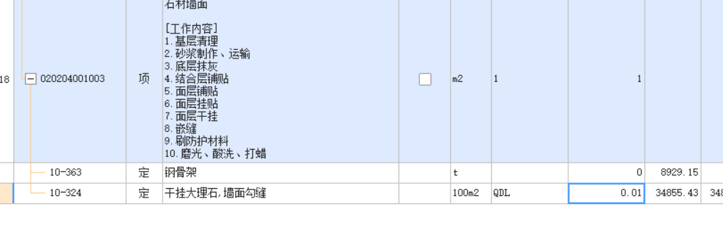

  • 這種石材墻面套那個定額
    石材墻面
    參考圖集:陜09J01 內141
    部位:電梯前室、公共大廳
    A飾面:1、25厚花崗石(大理石)板,上下邊鉆銷孔,長方形板橫排時鉆2個孔,豎排時鉆1個孔,孔徑Φ5,安裝時孔內先填云石膠,再插入Φ4不銹鋼銷釘,固定于4厚鋼板托件上,石板兩側開4寬80高凹槽,填膠后,用3厚50寬燕尾鋼板勾掛住相鄰的兩塊石板。石板四周離縫寬6~8,用彈性密封膏(如793耐候膠)封嚴鋼板托和燕尾鋼板勾用Φ5螺栓固定于橫向鋼龍骨上
    2、L60×6豎向角鋼龍骨(根據石板大小調整角鋼尺寸)中距為石板寬度+縫寬,距墻10,與墻內預埋角鋼焊接
  • 你好,看圖,可以參考哈。角鋼龍骨
