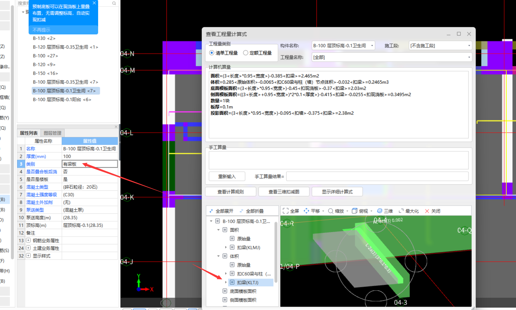

    有梁板
    為什么定義為有梁板還是會扣減梁的工程量 不應(yīng)該合并嗎
  • 你看下定額工程量
    2022-06-24 10:16:36
  • 你好。構(gòu)件工程量是分別計算的,所以要扣減。在套做法的時候合并一起計算就可以了。
