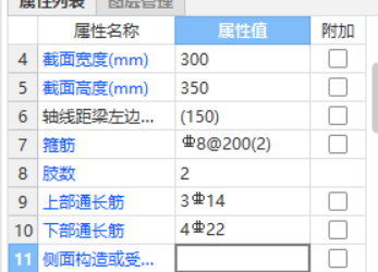

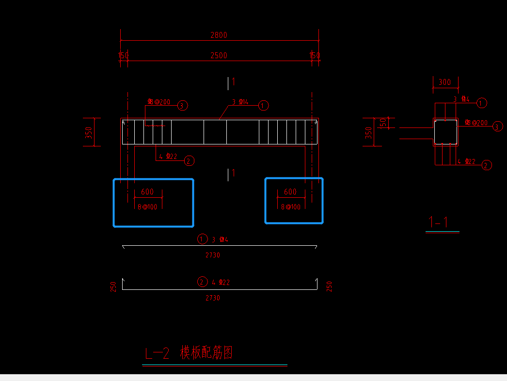

  • 各位老師這種梁的截面怎么處理
    截面答疑解惑

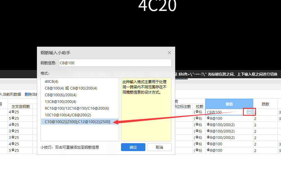

  • 原位標注表格里輸  c8@100[600];c8@200[1000];c8@100[600]
