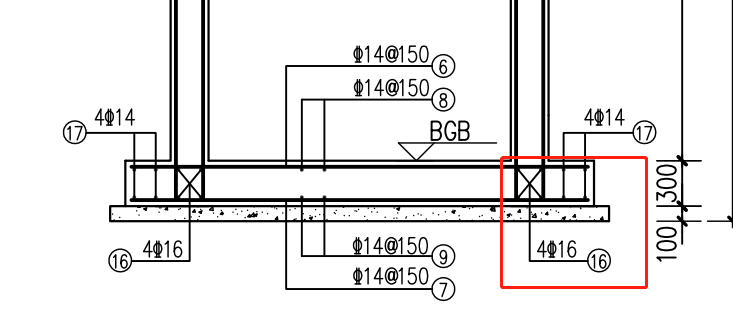

像這種C16的和旁邊鋼筋都不一樣的,廣聯達怎么畫出來,設置暗梁那種行嘛
鋼筋撐起半邊天 鉆石專家
答題: 154505 被贊: 49150
用暗梁定義是可以的,沒有箍筋時不輸入箍筋信息
2022-06-23 09:32:06
zhangy 鉑金專家
答題: 101167 被贊: 73143
可以用暗梁定義布置。
2022-06-23 09:45:54
