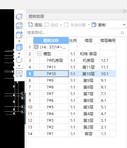

  • gqi2021安裝算量,圖紙分割后,對應到樓層后定位按成灰色,無法定位
    2022-06-23 07:47:24 補充
    我選7#樓10層圖紙定位就是灰色算量
  • 截圖看看效果,在圖紙管理界面,分割,定位
    雙擊模型,再定位

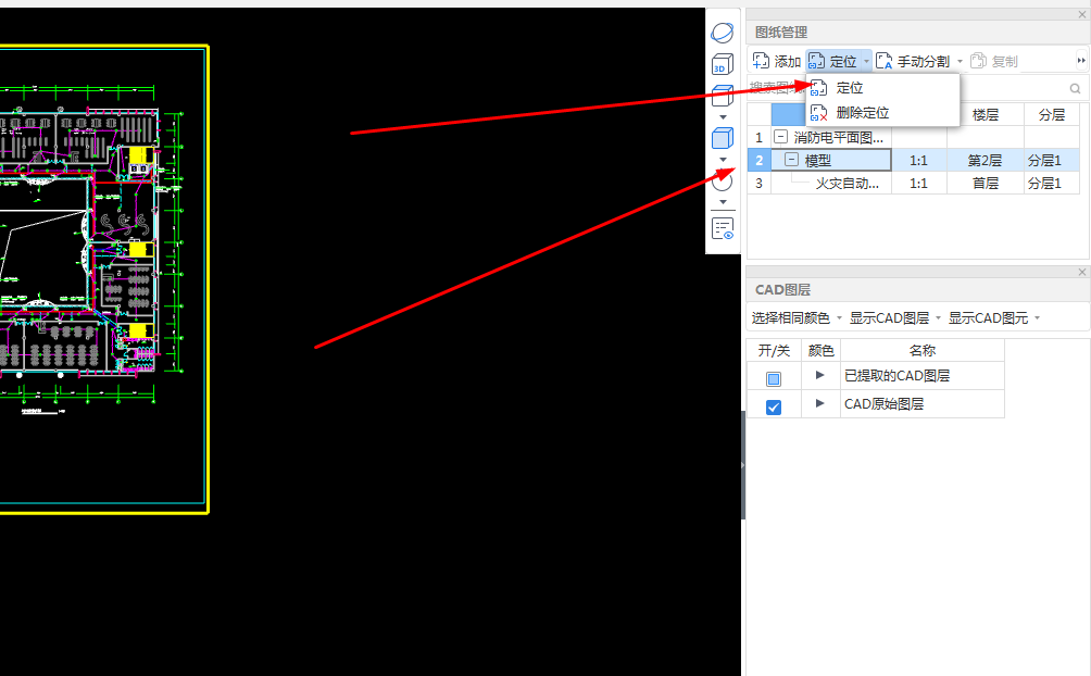

  • 光標放在CAD草圖內看看
    2022-06-23 07:56:04
  • 能分割嗎?能選中嗎?能選中分割就沒問題,就是改了建筑底圖是灰色的。如果不能就是圖紙被鎖;,或者成了塊,需要解鎖或者炸開再操作
