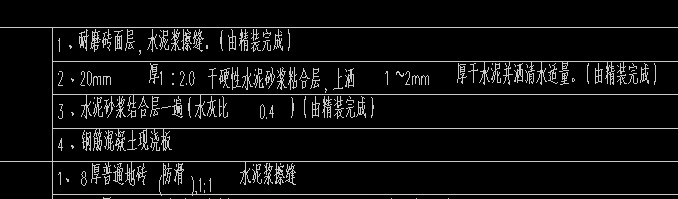

地面應該套哪些清單定額??

套一個面層 面層含粘貼層 記得換算砂漿 再套一個結合層
2022-06-22 00:52:28
蠟筆小葵
答題: 438 被贊: 5
塊料樓地面清單 定額采用地磚鋪貼
