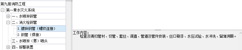

  • 浙江定額消火栓管道工作內(nèi)容包括管件安裝,消火栓管道的三通彎頭還需要單獨計算嗎?
    如果要單獨計算應(yīng)該套給排水管件的定額嗎?給排水
    樓主您好,是不需要單獨進行計算的。
    2022-06-21 16:37:41
  • 不需要單獨計算。
    2022-06-21 16:36:29
  • 不需要單獨計算
    2022-06-21 16:36:35
  • 溝槽連接的管件,才需要單獨計算。
    2022-06-21 16:40:47
