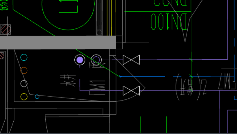

就是閥門與電動之間
2022-06-21 15:58:12 補充
你好我想問一下電動按鈕與閥門中間穿墻的水管需要用套管防護嗎
大海 鉆石專家
答題: 98134 被贊: 86518
只有閥門,沒有電動。管井里面那是兩個立管的圖例。
墻上要計算2個套管。
