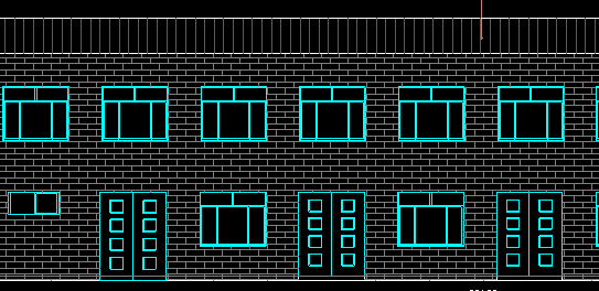

    山西定額找個半天沒找到合適的真石漆分格子目,請問我怎么處理這個合適,能套個真石漆,膠帶條分格補(bǔ)充個子目嗎?大概多少錢分格子目
    選擇對應(yīng)或近似的分格縫設(shè)置,材料不同換材料
    2022-06-21 07:52:55
  • 墻面真石漆、氟碳漆項目不包括分格嵌縫,設(shè)計要求做分格嵌縫時,執(zhí)行第二章“墻、柱面工程”砂漿厚度調(diào)整及其他一節(jié)中相應(yīng)子目
