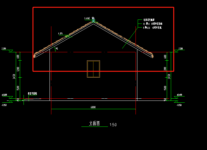

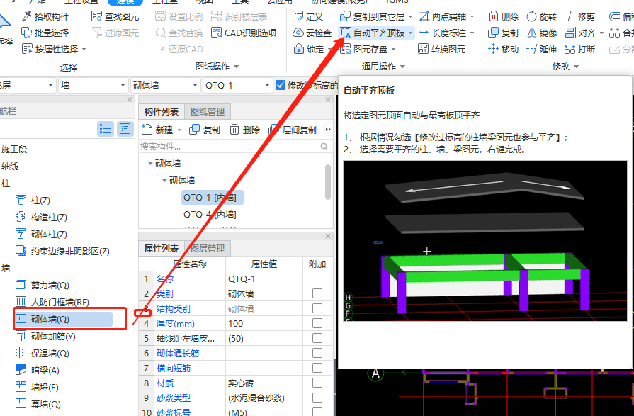

西安陳歡 2022-06-20 16:57:39 | 陜西省 土建 | 559查看 2回答
十二
答題: 105 被贊: 44
梁、板先定義好 墻體選擇自動平齊板
2022-06-20 17:01:35
峙 專家
答題: 640 被贊: 572
從中間 畫兩道墻 一道起點頂標高是3.7 終點頂標高是5.7 另一道同理
2022-06-20 16:59:01
