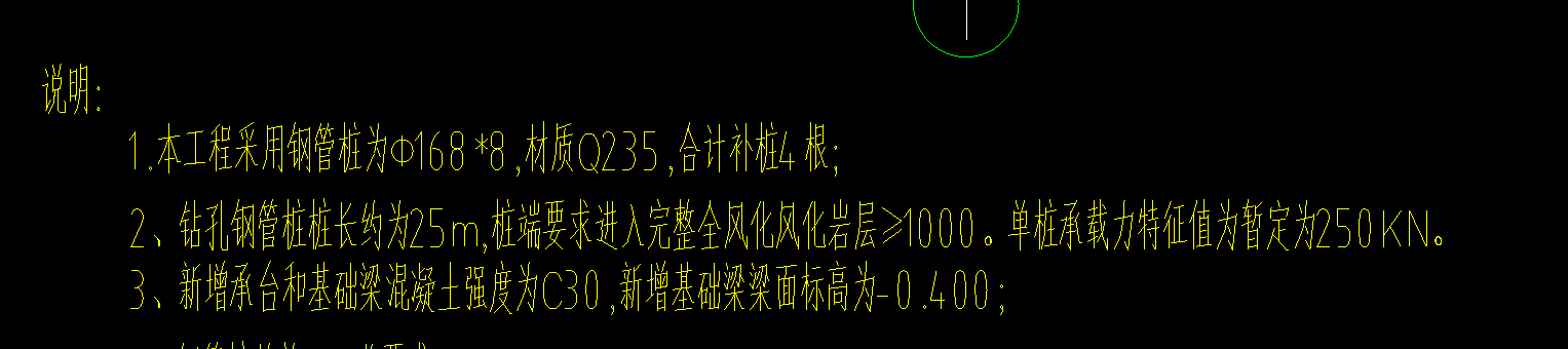

莊工 2022-06-19 13:16:53 | 廣東省 土建預算計價軟件GCCP計價軟件GBQ4.0鋼筋算量GGJ2013 | 4820查看 3回答
xagcc 鉆石專家
答題: 316689 被贊: 71925
需要查看當地定額計算規則的。
2022-06-19 13:17:38
大慶張工 黃金專家
答題: 41485 被贊: 16571
僅供參考
2022-06-19 13:35:38
維達詹工 專家
答題: 124968 被贊: 42672
你好:按照長度乘以理論重量套樁徑400mm以內定額子目。
2022-06-19 13:50:22
