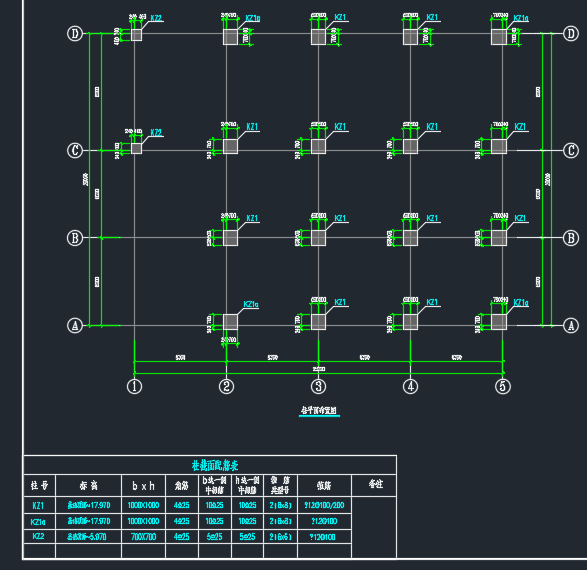

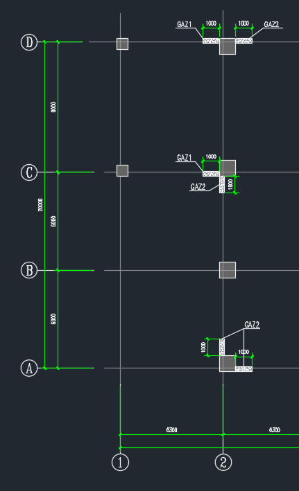

  • 這種框架柱和暗柱相交的圖元怎么畫?
    異形柱異形
    2022-06-19 08:19:01 補充

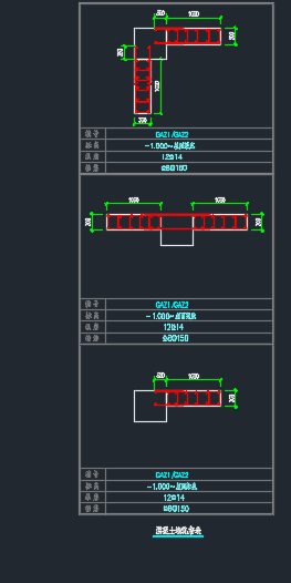

    答疑解惑框架柱也給了配筋了,也用異形柱嗎?
    聯合在一起用異形柱定義處理。
    2022-06-19 08:17:38
  • 異形柱
    2022-06-19 08:17:47
  • 樓主您好,這種情況,可以采用異形柱來進行繪制,配置好鋼筋信息,再就是需要把矩形柱和暗柱工程量區分開,最后工程量匯總時暗柱工程量需要匯總到剪力墻里。
    因為你的異形柱鋼筋信息是需要深入到矩形柱內的,所以用異形柱布置鋼筋信息最合適。
    祝順利望采納。??
    首次提交 2022-06-19 08:20:57  最近修改2022-06-19 08:22:18 (修改過1次)
  • 先繪制框架柱,再定義暗柱,暗柱箍筋在其他箍筋輸入。
