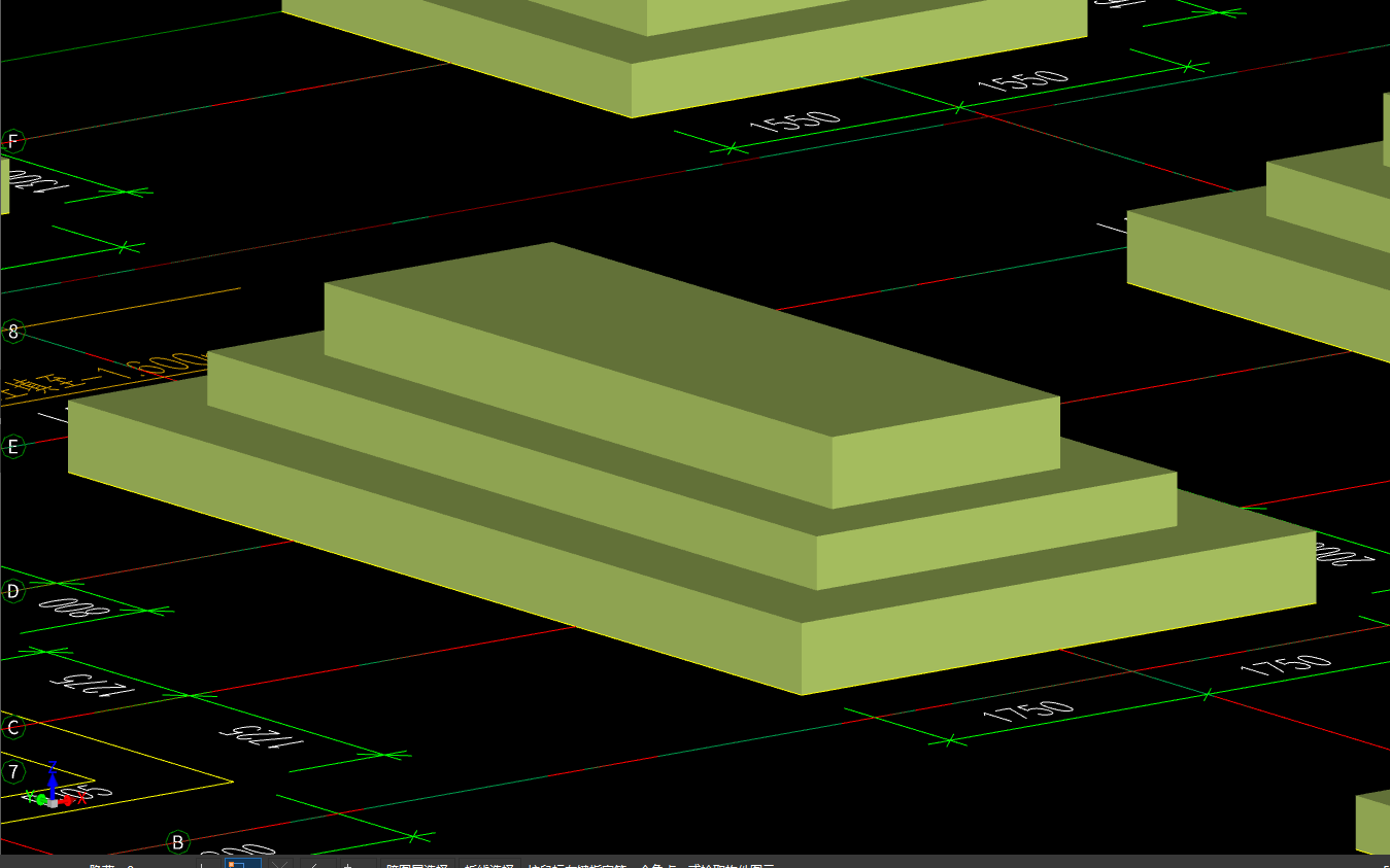

參數化獨立基礎畫的承臺,上部鋼筋長出承臺,有幾種方式編輯上部鋼筋
維達詹工 專家
答題: 124968 被贊: 42678
你好:定義三個獨立基礎單元,上部鋼筋輸入在第三臺,鋼筋三維顯示在中間,不影響鋼筋數量的。

獨立基礎不同單元有鋼筋時,就可以在定義單元中輸入鋼筋信息
