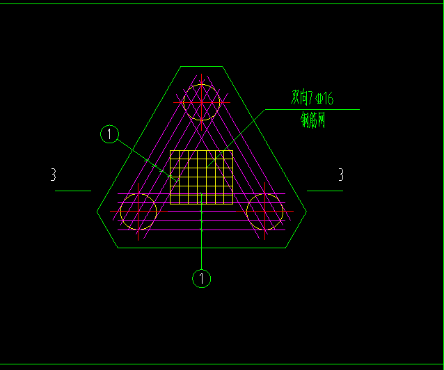

佳人 2022-06-17 16:53:42 | 湖北省 土建土建計量GTJ | 473查看 2回答
小野貓 鉑金專家
答題: 52618 被贊: 13649

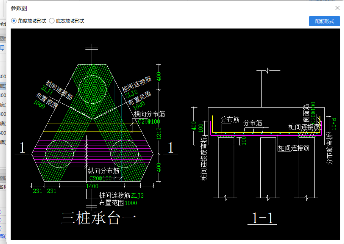

樁間連接筋5C20,16的鋼筋在其他鋼筋里輸入
2022-06-17 17:01:17
希望 黃金專家
答題: 79056 被贊: 10812
1號筋在三樁承臺的單元中的樁間連接鋼筋里輸入,中間7根雙向黃色的鋼筋在其他鋼筋中輸入。
2022-06-17 17:16:14
請問各位大神們這個樁承臺的配筋在GTJ軟件中如何輸入
