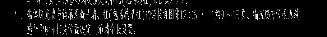

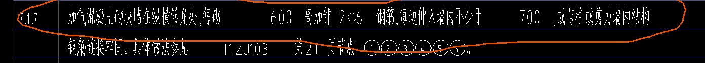

331417959 2022-06-17 15:56:39 | 湖北省 土建 | 423查看 2回答
鋼筋撐起半邊天 鉆石專家
答題: 155325 被贊: 49482
建議咨詢一下設計人員
2022-06-17 15:58:18
重新再來 專家
答題: 2757 被贊: 726
不沖突,一個是混凝土構件預留的甩筋,一個是連接甩筋通長布置在砌體通長筋
2022-06-17 15:59:47
