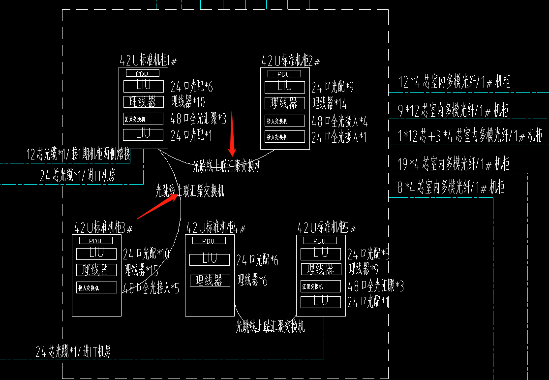

    弱電請教各位老師,圖中光跳線上聯匯聚交換機的跳線根數是按照匯聚交換機的口數計算?還是按照接入交換機的口數計算?或者有別的其他計算方式?跳線根數與配線架有關系嗎?機柜內的光纖配線架與交換機還用連接跳線嗎?多謝!!!弱電實在是不懂
    光跳線的根線是按光模塊的數量來算的,你看他配了多少塊千兆或萬兆光模塊,就算幾根光纖跳線*2,因為光纖一根收一根發,所以一個光模塊要2根跳線。但也是單纖設備就是收發共用的,用一根跳線就行了。
    另外光纜是在光纖配線架上成端,成端數量和光纜芯數有光,與配線架無關。成端完成后通過光跳線從光配線架跳到交換機的光模塊上,跟是否是接入交換機還是匯聚交換機無關。
