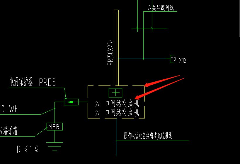

  • 各位老師請問下,網絡是套機箱機柜+交換機?
    老師們知道24口交換機套百兆的還是千兆的?怎么區分?大約有是什么價位?機柜規格是多少,又是什么價格,請教各位老師幫忙答疑下。謝謝!配線
    2022-06-16 16:25:27 補充
    請問圖紙套了機柜機箱跟交換機,另外還需要套配線架定額?
    現在應該都是千兆的口了,后面是六類線就是千兆的。
    24口一般都在千元以上,
    好的功能多的有近萬的。
    機柜看里面配置多少層了,就是U位,越大越價高。4U左右壁掛的就要幾百了。
    正常機柜中都要有配線架
