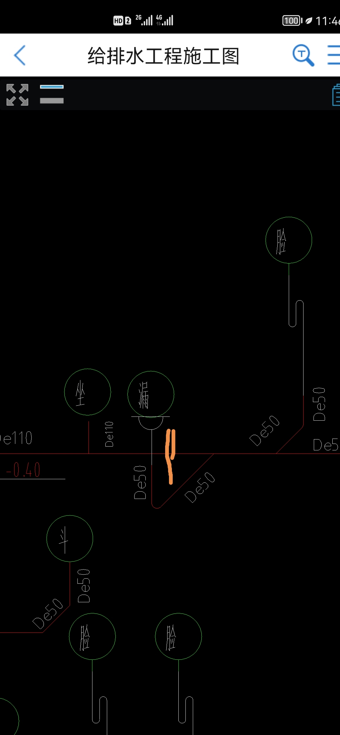

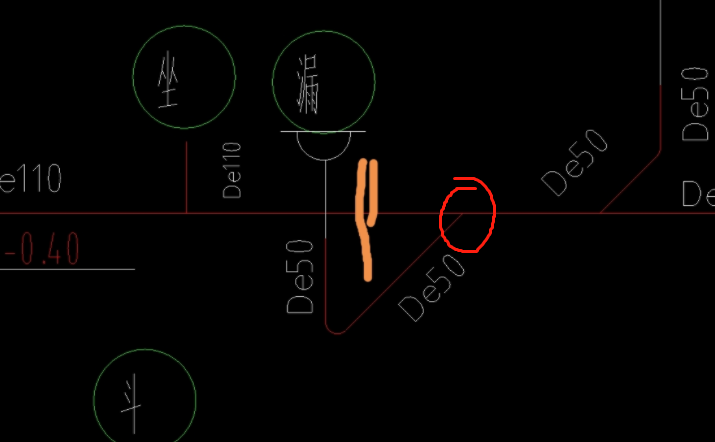

許競帥 2022-06-15 11:48:36 | 河北省 安裝 | 449查看 4回答
一般從什么地方變徑
大海 鉆石專家
答題: 98221 被贊: 86631
從地漏的三通處開始,就變徑為De110
2022-06-15 13:15:58
米老鼠 鉑金專家
答題: 68319 被贊: 11286
2022-06-15 11:51:47
無言 專家
答題: 320 被贊: 418
按De50
2022-06-15 11:51:48
幸福像花一樣 鉆石專家
答題: 128344 被贊: 30864
按100
2022-06-15 11:54:41
