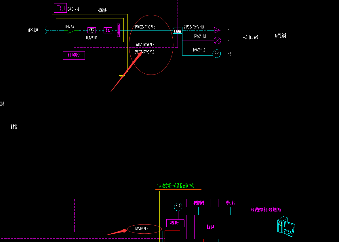

下面這個干線是 KVV 6*1.5;從1#安防中心到該樓的一層弱電箱
上面是的兩個二線,一個是控制線纜(RYY6*1.5),一個是電源(2*1.0),一層的弱電箱到操作面板
