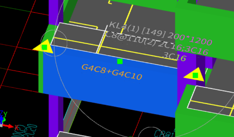

  • 側(cè)面構(gòu)造鋼筋有兩個(gè)(G4c8+G4c10),這種情況是對(duì)的嗎?
    上翻梁
    2022-06-14 16:27:32 補(bǔ)充
    側(cè)面構(gòu)造鋼筋有兩個(gè)(G4c8+G4c10),這種情況是對(duì)的嗎?為什么會(huì)出現(xiàn)這種情況呢
    2022-06-14 16:29:17 補(bǔ)充
    上翻梁如何計(jì)算梁腹板高度呢?

  • 可能存在這種情況。
    2022-06-14 16:27:35
  • 先統(tǒng)一為一某一種的定義布置后,匯總計(jì)算,,,,編輯鋼筋,改為兩種的,鎖定。[[[上翻梁,腹高是頂標(biāo)高~下部板頂?shù)木嚯x。]]]]
