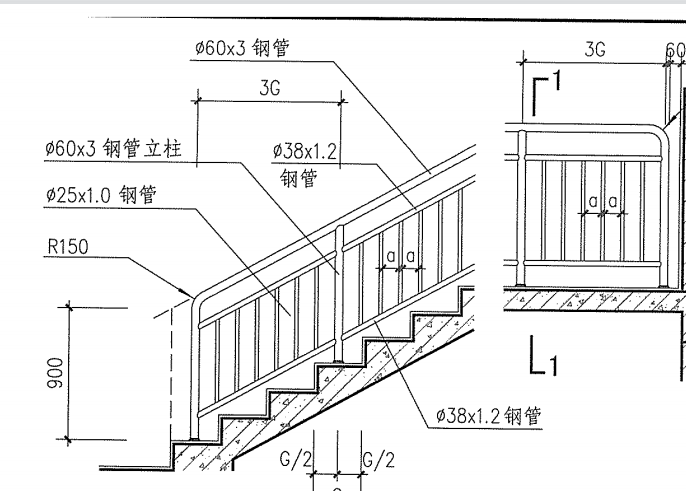

請問像B7這樣子的,需要如何計算消耗量?麻煩舉例一下
GXZ 鉆石專家
答題: 233191 被贊: 44289
根據設計要求,對應的計算出它的數量乘上1.06
