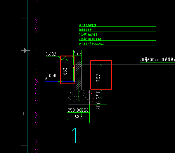

  • 算花池壁的貼磚面積高度是左邊的682還是右邊的802開始算
    左邊
  • 是左邊的682,右邊不貼。
    2022-06-14 11:40:31
  • 左邊的682,右邊不用貼磚,回填種值土。
    首次提交 2022-06-14 11:42:23  最近修改2022-06-14 11:42:49 (修改過1次)
  • 貼磚高度=0.682-壓頂石材厚度0.16;
    右邊在土層內,不需要貼磚。
    首次提交 2022-06-14 13:37:07  最近修改2022-06-14 13:37:24 (修改過1次)
