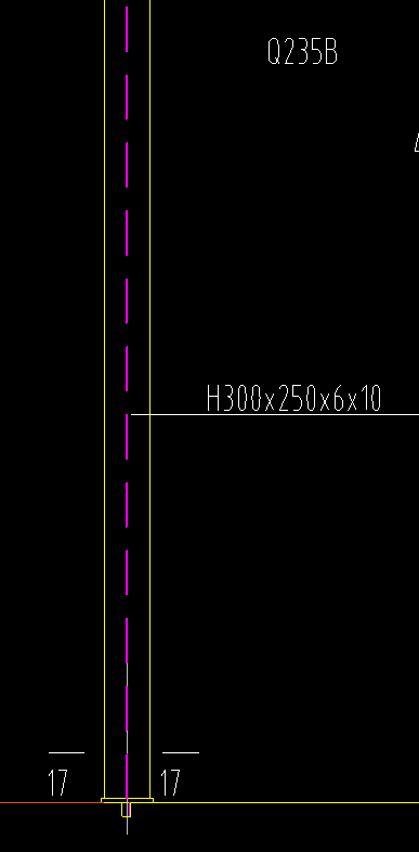

    鋼柱加強板立面

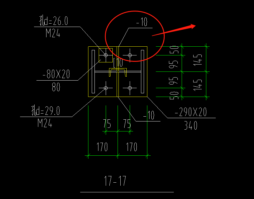

    如圖大樣17中的10厚鋼板是否為立面中紅色部分?沿整個鋼柱全長焊接?
    2022-06-14 11:26:56 補充
    大樣白色部分是工字鋼吧,黃色的10厚鋼板應該是額外焊接的,這個鋼板需要按全柱長計算嗎?
    全高焊接
    2022-06-14 11:25:32
  • 上圖柱中有工字鋼,下圖是10厚翼鋼板
    2022-06-14 11:18:49
