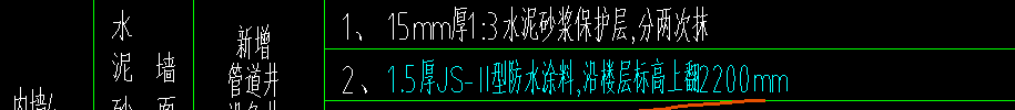

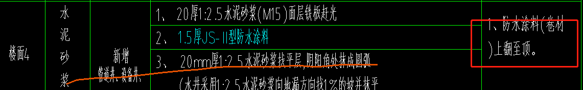

請問在防水做法表中管道井樓面防水注明卷材上翻至頂,但是在內墻防水中又說明管道井墻面防水沿樓層標高上翻2.2m,這種情況以哪個為準呢,或者是要算兩次嗎

需要讓設計確認。

陳工 鉆石專家
答題: 202901 被贊: 47823
要問一問設計員。
