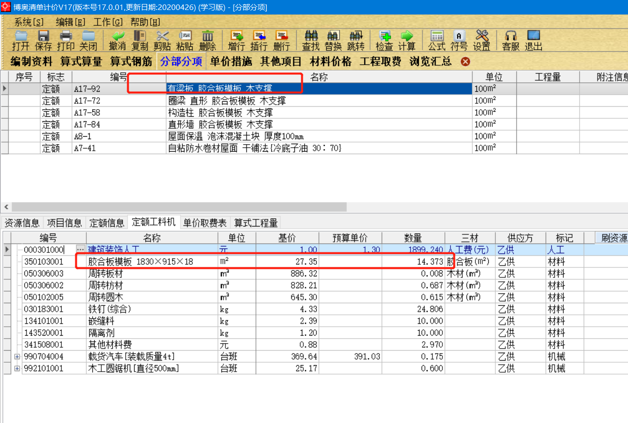

  • 請問這個模板的含量14.373是定額100平含14.373平模板的意思?
    定額
    是的,每100平模板,膠合板攤銷量14.373m2
    2022-06-11 10:00:54
  • 是的,模板是周轉考慮的,不是一次性的,所以模板含量少
    2022-06-11 09:59:53
  • 是的。因為模板是可以周轉使用的。所以這里的含量不是全部。
    2022-06-11 10:01:18
