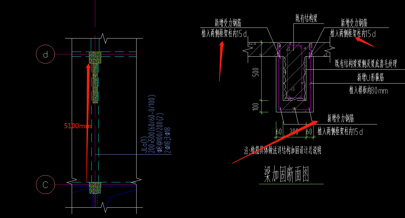

  • 植筋根數怎么確定?
    如圖,需要植筋的構建長度是5.1m,新增的受力鋼筋共5根,請問植筋根數是不是5根,需要搭接嗎?植筋長度是不是15d*2+5100.
    植筋長度
  • 主筋數條數,箍筋長度除以間距+1

  • 植筋根數是5根,需要搭接的鋼筋等并入現澆鋼筋中。
    2022-06-10 16:43:57
  • 你好,植筋的根數,一側5根。植筋只是工藝做法,鋼筋單獨計算的,這個需要搭接的。
