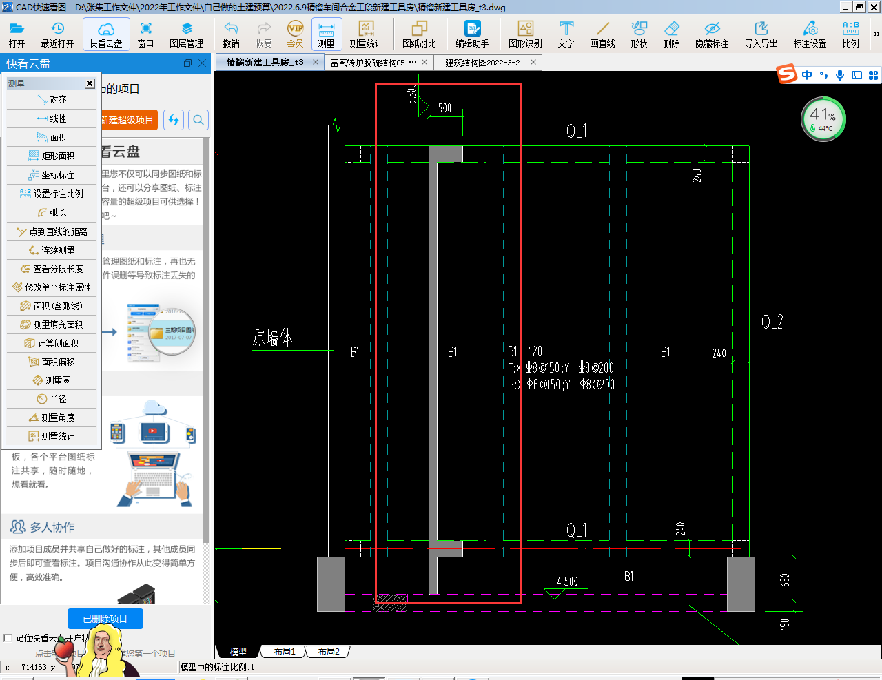

  • 請問這個圖是什么圖,代表什么意思,該怎么繪制?
全部回答 (7) 首答僅用{{minutesHtml}}
  • 看一下大樣圖
    2022-06-10 10:26:23
  • 啥也不是不用管
    就是表示板和梁的截面關系,上標高平齊
    2022-06-10 10:26:56
  • 梁和板的混凝土截面圖   軟件里正常畫梁和板就好了
    首次提交 2022-06-10 10:27:31  最近修改2022-06-10 10:27:57 (修改過1次)
  • 梁板的剖面示意圖,正常布置板接可以了,不用管它
    2022-06-10 10:28:18
  • 定義板  120  厚布置,最布置板鋼筋
    2022-06-10 10:29:00
  • 是平面圖上的剖面
    2022-06-10 10:29:56
  • 用現澆板繪制,三點變斜
    2022-06-10 10:30:02
