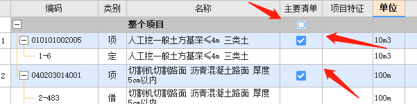

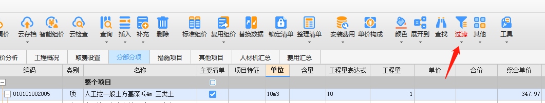

  • 在工具欄中——過濾中——只顯示主要清單

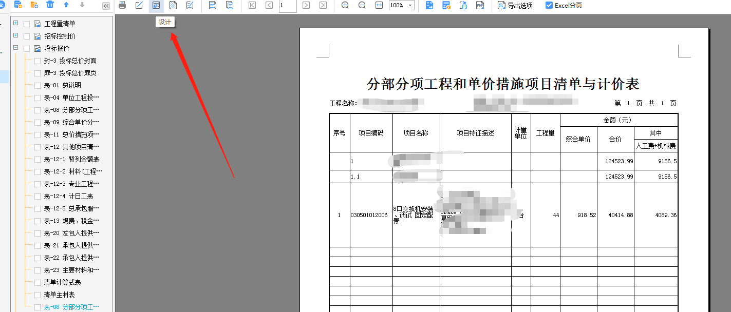

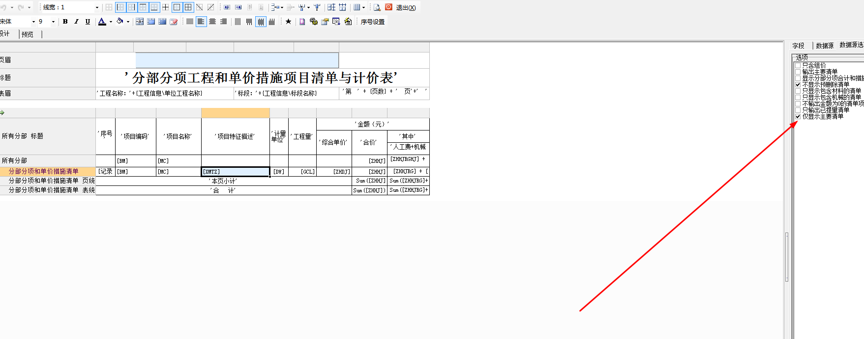

  • 復制一份 分部分項清單表,進行報表設計,數據源勾選僅僅顯示主要清單
