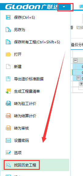

    方法一:點擊左上角Glodon廣聯達---找回歷史工程---根據時間和工程名稱查找---找到后選中鼠標右擊保存到桌面重新打開即可。如圖:

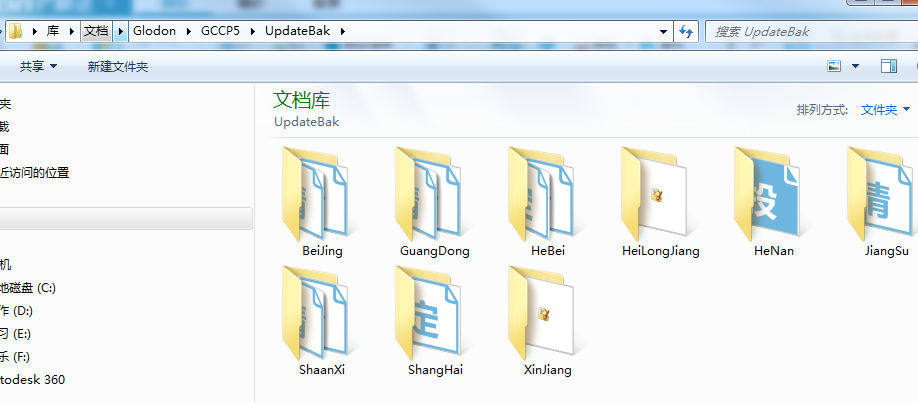

    方法二:在計算機---文檔(我的文檔)---GLODON---GCCP5---UPdateBak找到備份文件即可。如圖:

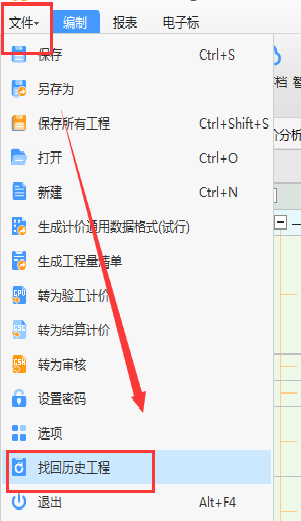

    云計價6.0
    注:只有保存過才有歷史工程,沒有保存或者卸載重新安裝過軟件是沒有記錄的。
    方法一:點擊左上角的【文件】---找回歷史工程---根據時間和工程名稱查找---找到后選中鼠標右擊保存到桌面重新打開即可。如圖:

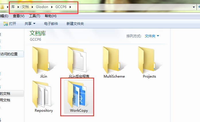

    方法二:點電腦計算機---文檔(我的文檔)---GLODON---GCCP6---UPdateBak/workcopy找到備份文件---找到后復制粘貼到桌面即可。如圖:

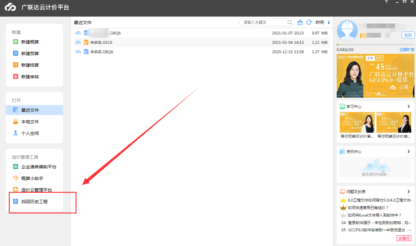

    方法四:打開廣聯達云計價平臺,左下角造價管理工具中點擊中找回歷史工程,根據時間和工程名稱查找---找到后選中鼠標右擊保存到桌面重新打開即可。如圖:建筑行業快速問答平臺-答疑解惑
