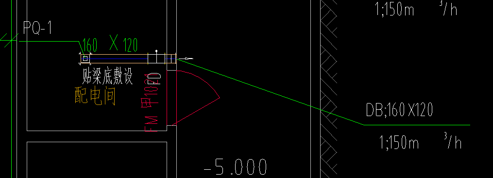

上圖中的風管是什么管道呀?PQ-1,DB是什么意思?
圖紙中沒有說明,請老師們幫我解讀一下,謝謝

DB為單層百葉風口,PQ-1應該是排氣扇
