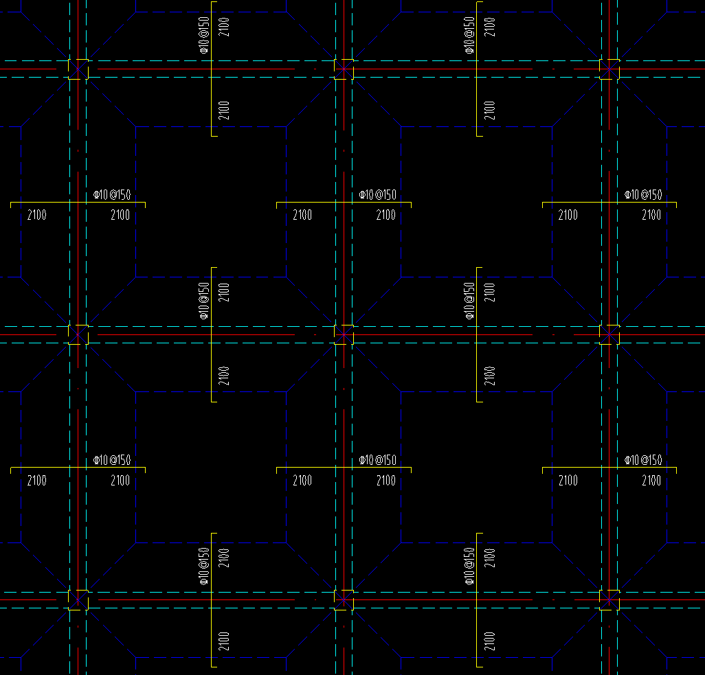

  • 請問這是什么板呀?廣聯達2021繪制是先繪制普通板然后另外繪制板加腋嗎?鋼筋不知
    請問這是什么板呀?廣聯達2021繪制是先繪制普通板然后另外繪制板加腋嗎?鋼筋不知道如何設置

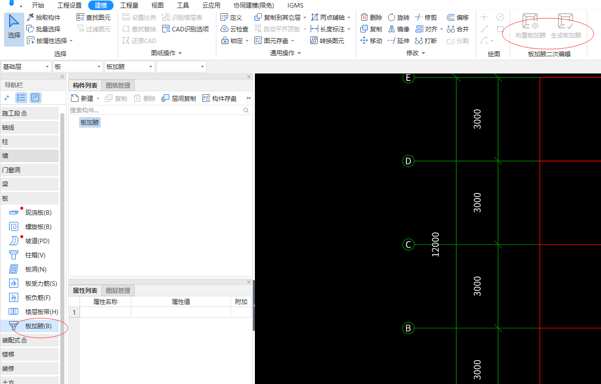

    你好:這是板加腋。
    軟件中無法直接設置板加腋鋼筋同板筋信息,板加腋鋼筋信息需要單獨在板加腋屬性中輸入,若不輸入板加腋鋼筋信息,那么軟件不會計算出板加腋的鋼筋量。如圖:

  • 是板加腋,現在的2021可以設置
    加腋

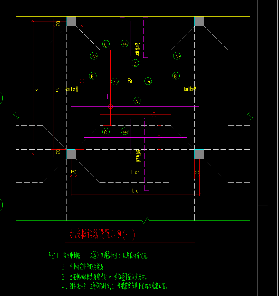

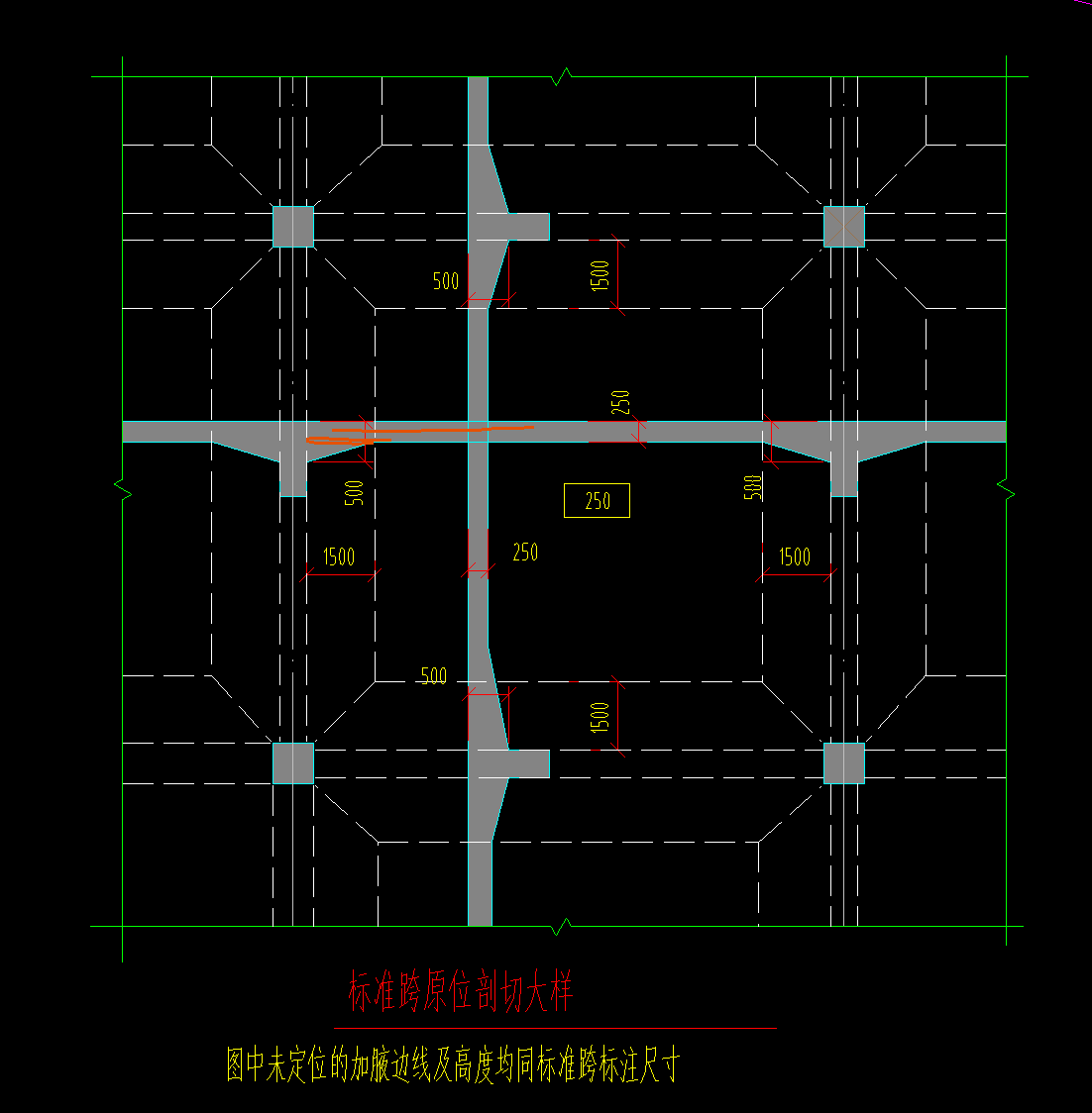

  • 可以定義板加腋構件,圖紙上還查找一下詳圖,看看有沒有加腋部分的鋼筋信息。
