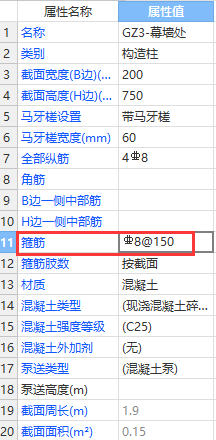

截面編輯一下
2022-06-07 15:34:28
exsi 專家
答題: 4976 被贊: 1390

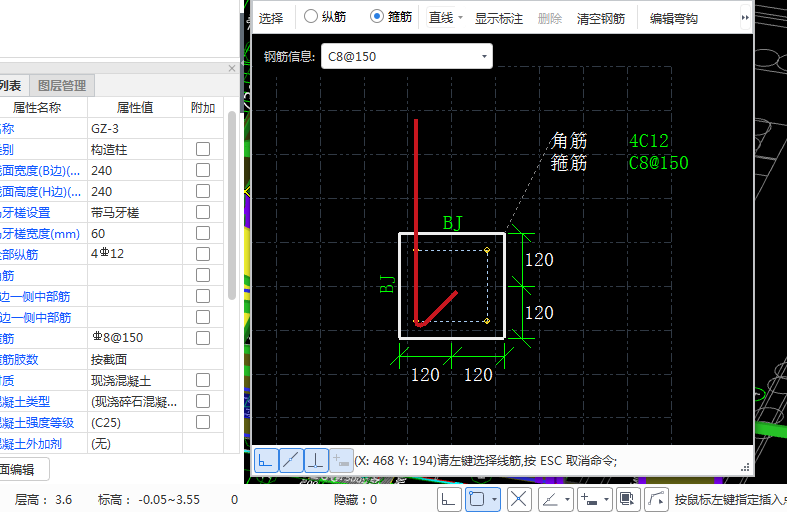

編輯柱截面鋼筋
2022-06-07 15:30:52
陳工 鉆石專家
答題: 202301 被贊: 47657
箍筋在其它箍筋中輸入兩個U型的。
2022-06-07 15:32:16

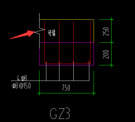

請問按照說明,構造柱應該如何讓設置?
加強柱截面是250x墻厚的,大樣圖的構造柱是200x墻厚,兩者的布置間距不同,是應該都有嗎,還是只布置一種。內墻構造柱注明的位置于加強柱重疊,應該按哪個來?(柱鋼筋配置未說)
