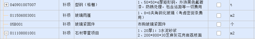

  • 請問這些清單怎么套定額?
    定額
  • 型鋼就套型鋼定額然后加氟碳漆定額,然后玻璃雨棚有定額,玻璃緊固件大概100-150元一個(gè),石材零星就套零星石材定額即可,挺好套的;
    2022-06-07 14:20:26
  • 你好,玻璃雨棚,你可以自己補(bǔ)充子目記取費(fèi)用。第一個(gè)型鋼格柵(這個(gè)是吊頂還是里面裝飾構(gòu)件,位置不同,選擇的定額子目是不一樣的。)。第三個(gè):這個(gè)一般不單獨(dú)記取的。最后一個(gè):你需要明確這個(gè)是地面還是墻面,然后對應(yīng)選擇定額子目的。
