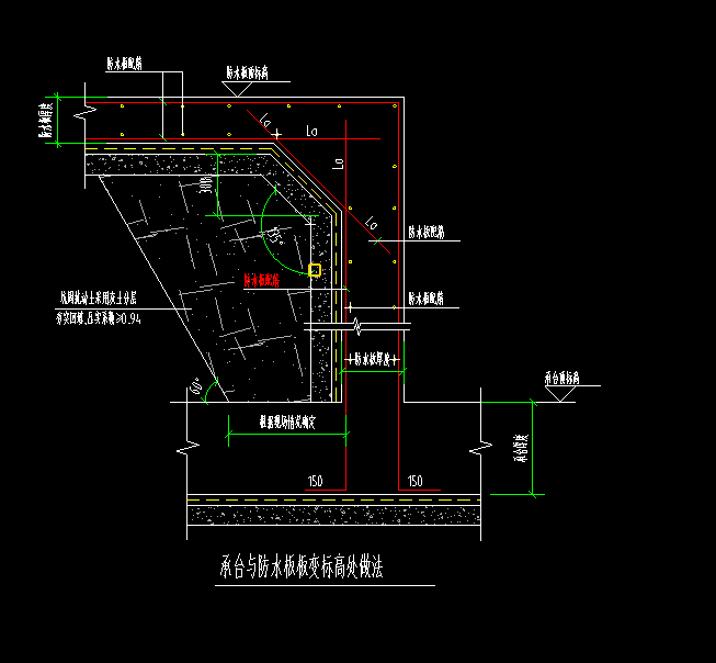

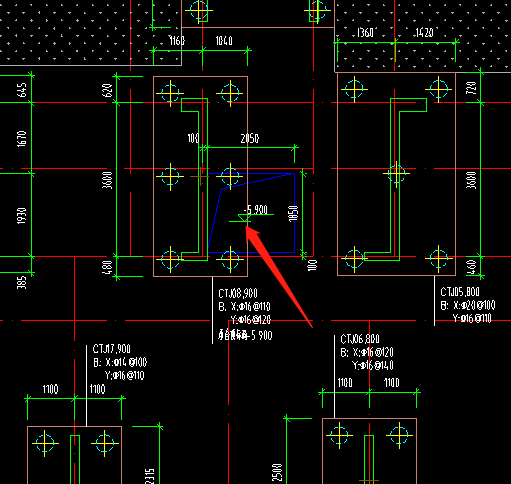

  • 麻煩問下,這個筏板和承臺如何處理變截面的?
    承臺頂標高標高麻煩問下,筏板的頂標高-4.65m,承臺頂標高-5.9m,他們之間用廣聯達如何處理的變截面?基坑和承臺之間怎么處理?謝謝,急需

    三角形的定義異形梁,斜鋼筋在屬性其它鋼筋里編輯,垂直的用筏板邊坡設置或用剪力墻定義布置

  • 表格輸入中處理一下吧。

  • 用一個異形梁處理那個三角,鋼筋在其他鋼筋中處理。

  • 根據節點,承臺要下沉

  • 畫個剪力墻,加筏板。兩個不同厚度筏板設置筏板變截面(滿足加腋)
