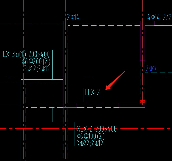

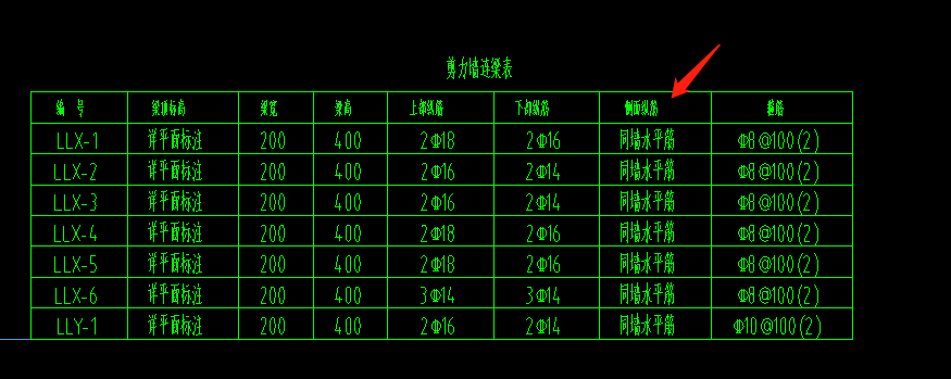

這個LLX-2的旁邊沒有墻呀,這個鋼筋應該怎么輸入呢

沒有要求標注的用剪力墻水平鋼筋

那年、花落 鉑金專家
答題: 26920 被贊: 20103
同墻水平筋,那就不用輸側面鋼筋信息,默認墻水平筋連續通過,兩端暗柱范圍內是要畫剪力墻的
