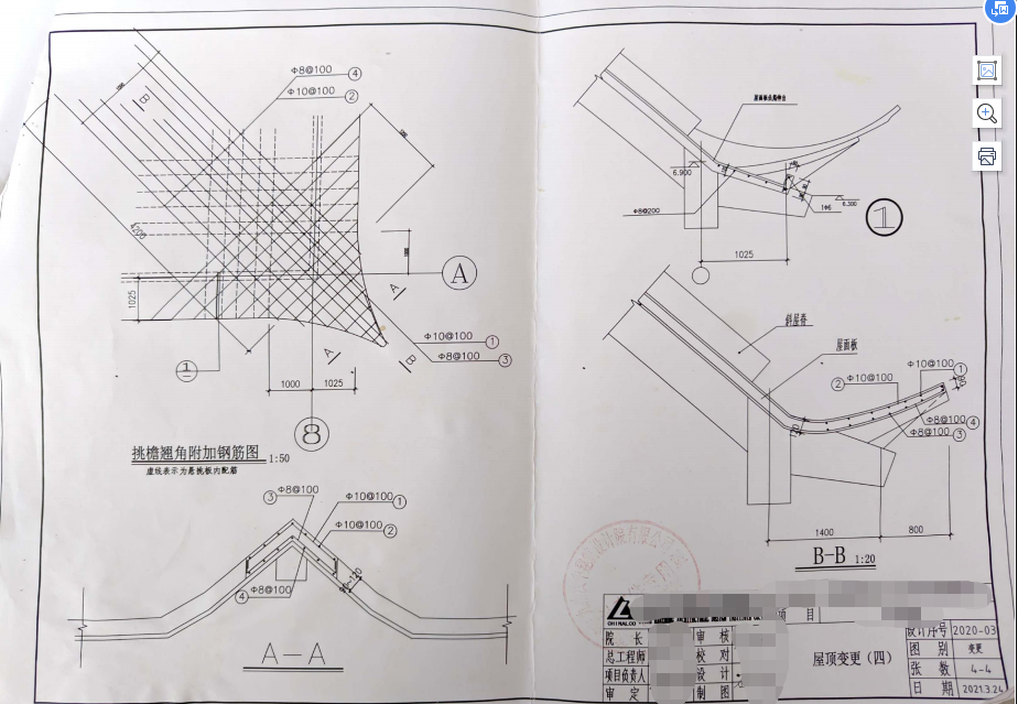

  • 仿古建筑屋頂的翹角怎么繪制圖來計算鋼筋
    仿古建筑
全部回答 (5) 首答僅用{{minutesHtml}}
    這樣的情況,不好建模的,還不如表格輸入計算的快
    2022-06-06 14:21:36
  • 表格輸入中計算吧
    2022-06-06 13:49:15
  • 斜板加自定義節點(忽略量差)
    2022-06-06 14:33:16
  • 表格輸入計算!
    2022-06-06 16:20:33
  • 板塊可以分塊布置或進行分割,然后用三點定義斜板進行調整,越細小就越精確,但也會更繁瑣
    2022-06-06 22:14:16
