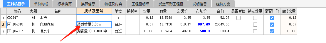

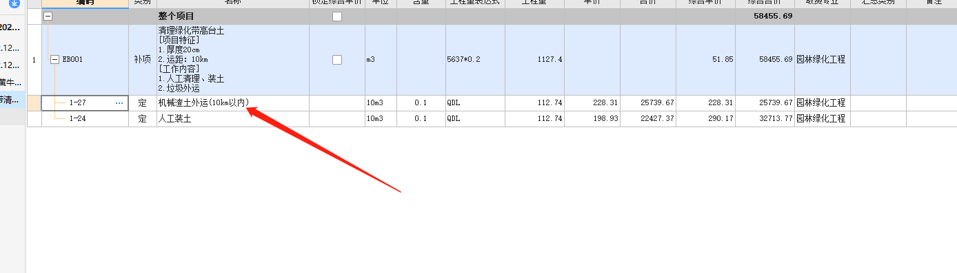

    麻煩問下老師 這事對方套用的機械汽車費用 但是現(xiàn)場施工實際是用三輪車運輸 這個費用可以做審減嗎  怎么做

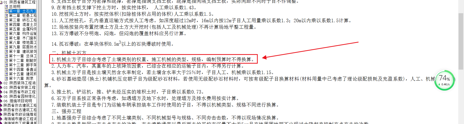

    你好,你說的意思是現(xiàn)場使用“小型三輪車”外運10km嗎?如果是這樣的話,反而不劃算的。這個你就按照這個定額子目給記取就可以,這個沒有必要換算的。(而且,按照定額的說明要求,也是不能換算的。)答疑解惑

  • 有依據(jù)和工程量的話,可以更換運輸機械,同時調(diào)整含量和單價。
