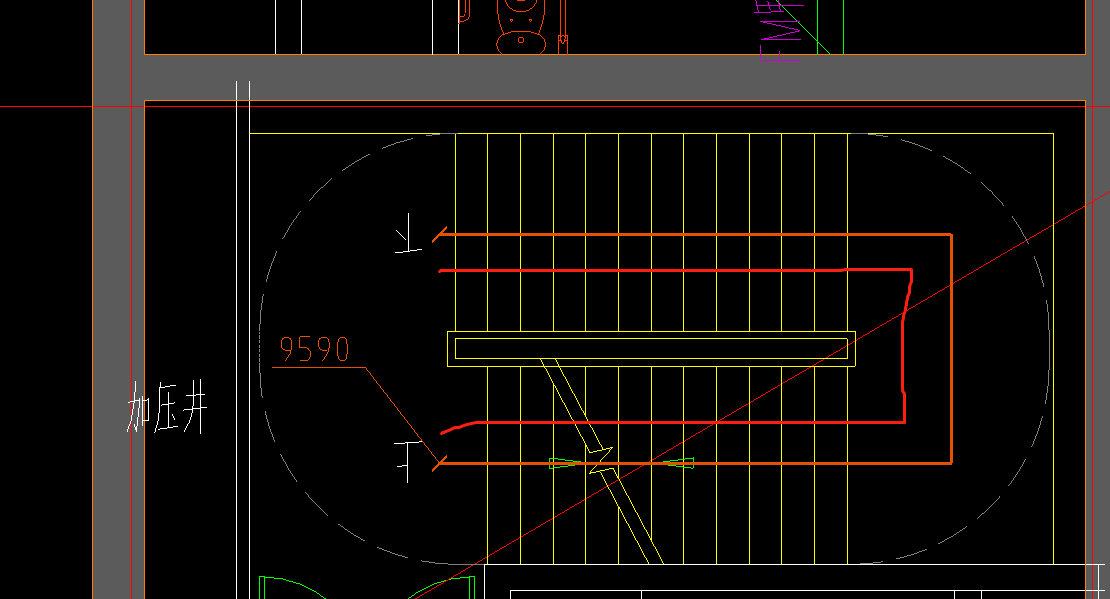

  • 大佬們,樓梯欄桿的長度是怎么計算的?
    是在平面圖直接拉這一段的長度嗎?在乘1.15的系數?系數
    你好:樓梯中的欄桿扶手長度計算公式=梯段斜長*2+梯井位置欄桿寬度*2=【Sqrt(踏步寬度的平方+踏步高度的平方)】*(樓梯級數+1)*2+梯井位置欄桿寬度*2。如圖:
    備注:Sqrt是開根號的意思。

  • 按斜長計算,然后彎頭部位的長度也要列入計算

  • 要按樓梯的剖面圖來計算斜長

  • 看下樓梯剖面圖,按延長米計量。
