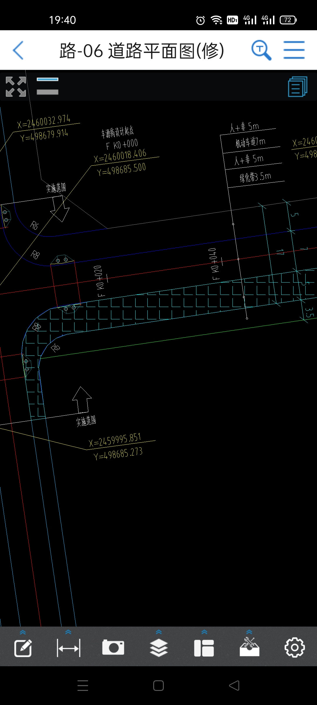

  • 人行道平面圖沒有標盲道的面積,只有盲道大樣圖,怎么知道盲道的面積。
    2022-06-04 19:42:02 補充
    大樣圖像這樣的路面

  • 1)咨詢設計單位,
    2)現場資料
    首次提交 2022-06-04 18:34:07  最近修改2022-06-04 18:42:58 (修改過1次)
  • 問設計要補圖。手把手帶你學習園林景觀預算-建筑課堂  https://jzkt.fwxgx.com/courses/18462.html
    2022-06-04 18:39:38
  • 如果是要分開計算,那么是需要有現場鋪砌完成布置圖,因為會有為了避開樹基、燈桿及管線井等,是需要繞著障礙特鋪砌的。
    2022-06-04 18:53:45
  • 與設計人員溝通。
    2022-06-04 19:23:56
  • 盲道一般在人行道通長布置;只要根據大樣知道盲道的寬度,面積等于盲道的寬度乘以人行道的長度;
