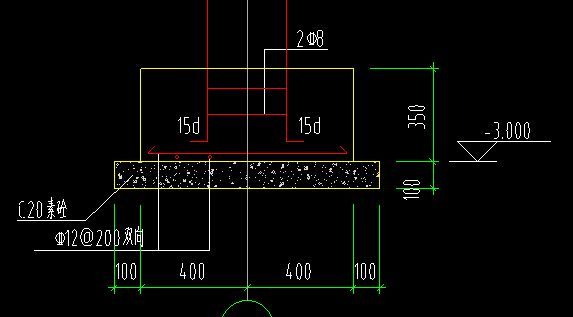

  • 無地下室獨立基礎埋深3m,基礎上柱子是否需要套單項腳手架
    獨立基礎基礎上面柱子高2.6m,是否需要單獨套單項腳手架?浙江定額中只規定了泵送混凝土沒有明確說明采用泵送混凝土時基礎以上柱子是否需要套用單項腳手架,具體有解釋嗎?
    你好:如果采用非泵送混凝土,需要套,否則不用套。
