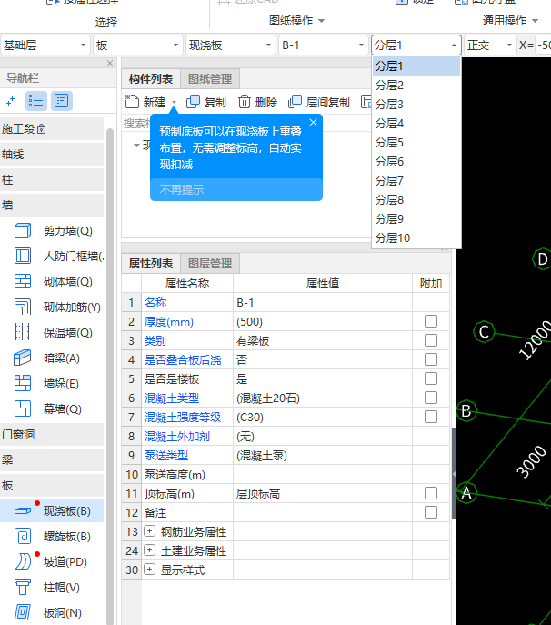

夾層梁板,怎么分開繪制,比如,都在 -1層,把低跨梁板放到 基礎層繪制,但是梁識別支座的柱又在-1層,怎么處理?
GXZ 鉆石專家
答題: 233923 被贊: 44514
當同層有不同標高的板梁,選擇分層2等布置梁板
