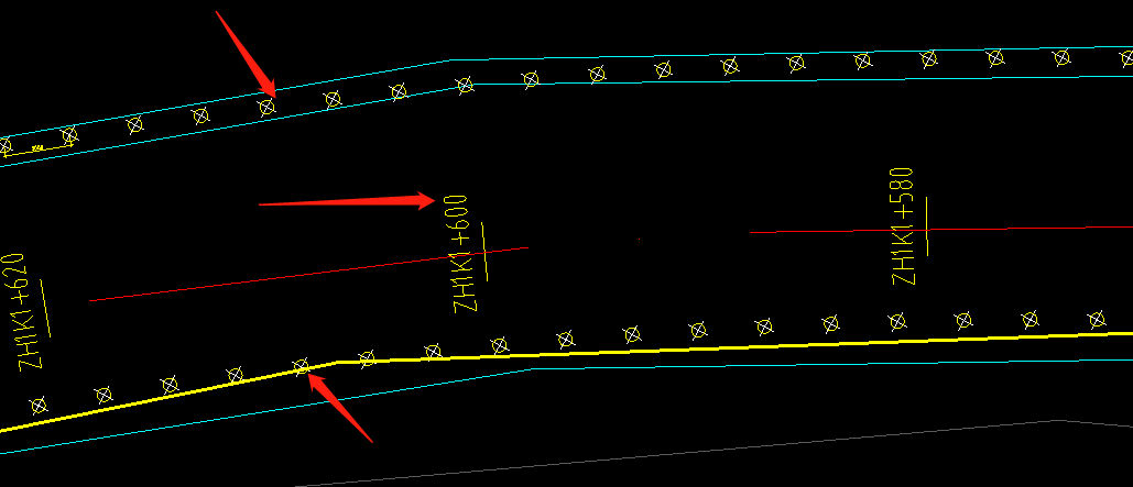

城市隧道的樁,兩排的間距有一個路寬的距離,中間這部門能算樁間土嗎?我覺得路有13米寬,中間部門應該不能算樁間土,但是中間這部門的范圍該怎么確定?

你好,中間部分那個不算樁間土的,不能按照樁間土進行考慮的。
