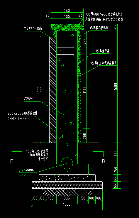

  • 請問一下這種建模提鋼筋量用什么定義,是小院門的門柱
    鋼筋量

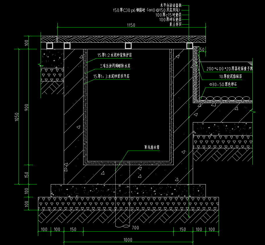

    這種泵坑的鋼筋是不是用墻和板來定義

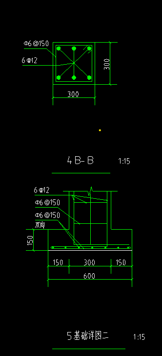

    這種泵坑的鋼筋是用筏板加剪力墻,門柱用獨立基礎加柱來定義提量.

  • 框架柱 和 獨基
    2022-06-02 16:53:39
  • 獨立基礎+柱
    還有墊層
    首次提交 2022-06-02 16:53:45  最近修改2022-06-02 16:54:17 (修改過1次)
  • 用柱子定義處理。
    2022-06-02 16:54:08
