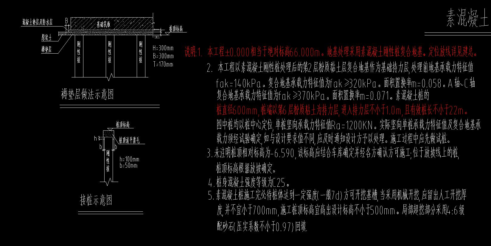

是按照褥墊層+褥墊層外出部分的面積?還是按照墊層的面積?
希望 黃金專家
答題: 79056 被贊: 10811
按褥墊層+外出部分的面積.

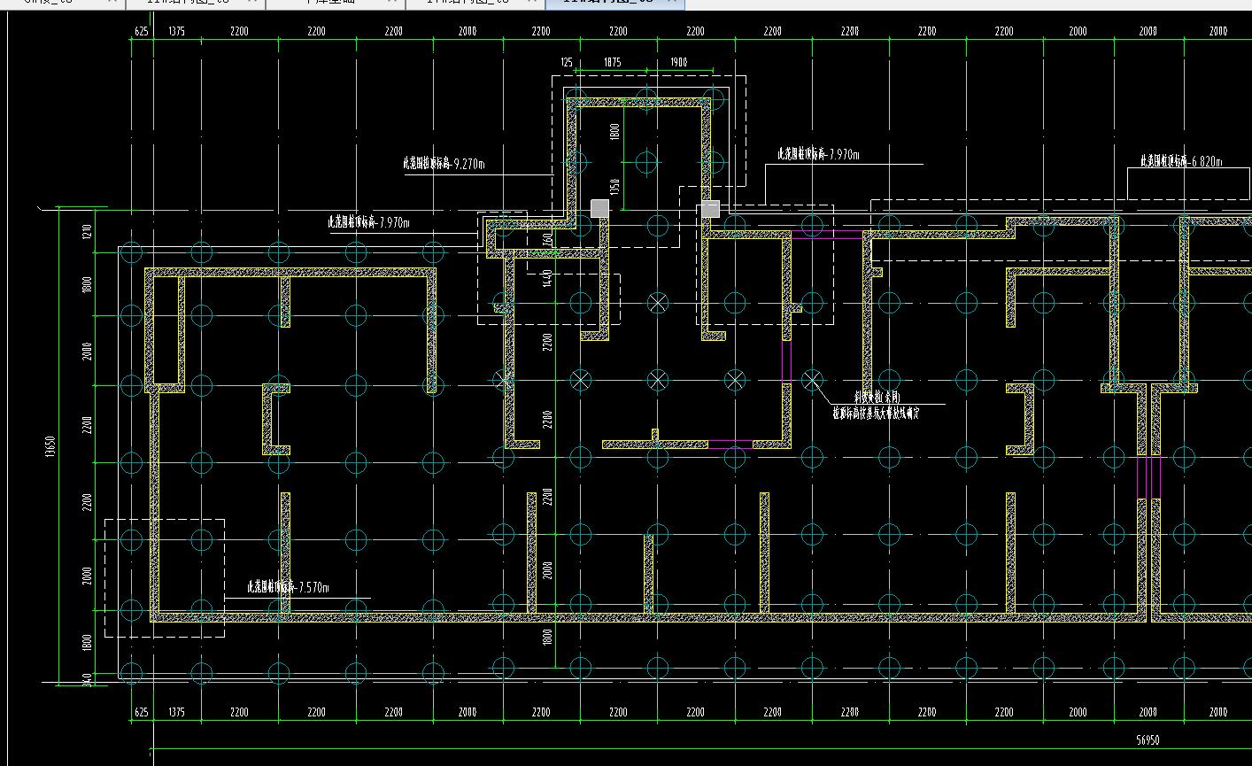

請問挖樁間土是挖哪個范圍的土?怎么計算?謝謝!
樁上面是一塊筏板,挖樁間土的面積可以用筏板底面積嗎
這個挖樁間土的高度是0.6+0.2+0.1+0.07=0.97嗎
我算樁間土,拿面積乘以高,但是有的樁比其他樁低100,工地干的少,
想問下當樁頂標高不同時,它的墊層是做一樣高還是也隨著低100
樁的構造是下圖有這樣的時候,請問樁間土是我畫黃線的位置嗎
