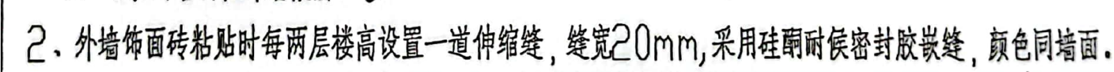

你好,這個伸縮縫不是結構類的,是面磚鋪貼的伸縮縫。這些位置是否需要,只要看整體面磚的鋪貼呢。
2022-05-31 22:46:45
zhangy 鉑金專家
答題: 101229 被贊: 73214
圖紙上應該標注了縫的位置。
