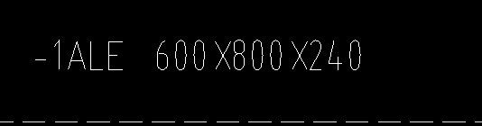

LA 2022-05-31 15:32:46 | 河北省 安裝 | 546查看 3回答
陳工 鉆石專家
答題: 202455 被贊: 47702
看設計說明,一般是:寬*高*厚。
2022-05-31 15:34:17
答題: 41 被贊: 41
一般配電箱描述時是按照寬*高*厚來表示的,就像這個配電箱,寬600.高800.厚240
2022-05-31 15:37:12
哇啦哇啦
答題: 5 被贊: 7
一般都是寬高厚,箱體半周長寬+高
