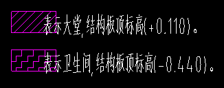

負一層的頂板標高-0.16m,圖中的(+0.110)是表示-0.16+0.11?還是大堂處的頂板標高就是+0.11呢?
鋼筋混凝土 白銀專家
答題: 26104 被贊: 21576
是按結構樓層表上的標高+.11
2022-05-31 09:42:58
天邊正殘月
答題: 14 被贊: 4
頂板標高相當于是H,括號里的+0.11和-0.44都是在H的基礎上升和降的
2022-05-31 10:37:53
