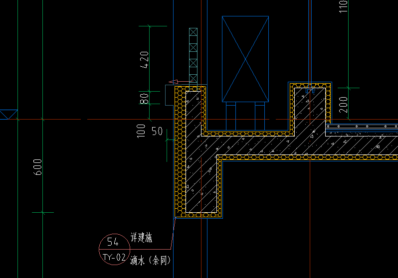

  • 大家好,想問下這個空調(diào)板防水高度怎么確定呢?
    答疑解惑廣聯(lián)達(dá)服務(wù)新干線陜西省

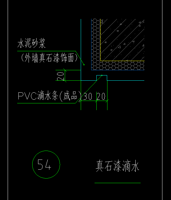

    你給的資料中,沒有防水做法,只有一個滴水條做法。大樣及示意也沒有防水看線

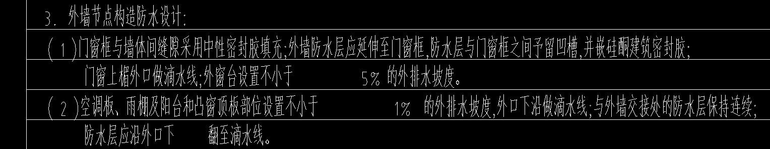

    說明第二條,有一個防水層,按文字理解,是外墻的防水層。建議你看一下設(shè)計說明中的防水部分,

  • 你好,按照圖紙說明,你這個空調(diào)板的防水滿布就可以。如果不確定的話,最好是和設(shè)計、建設(shè)方確認(rèn)哈。避免后期產(chǎn)生糾紛。
