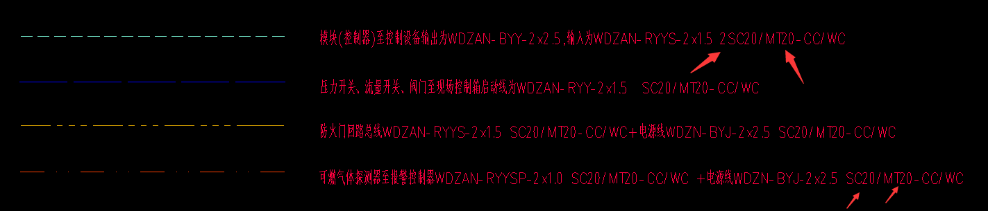

  • 2SC20/MT20的意思是輸入線和輸出線都是單根SC20管嗎
    上部2SC20/MT20的意思是地下部分輸入線和輸出線都是穿單根SC20的線嗎  ?2SC20/MT20這個MT20是地上部分 不含前面的2嗎 是不是輸入線和輸出線共一根MT20就行了
    2SC20或MT20的意思是;輸入線和輸出線都是穿單根SC20的管或單根MT20的管。
