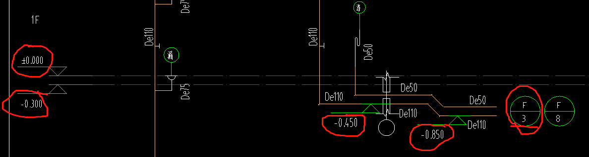

上部分層底和層頂-0.85對嗎。下部分層底和層頂-0.45對嗎?
冰臨城下 黃金專家
答題: 51741 被贊: 54064
是的,就是這個標高的

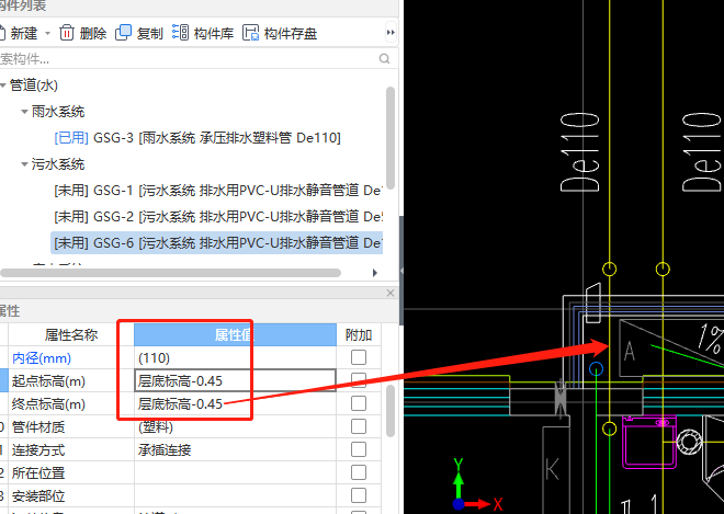

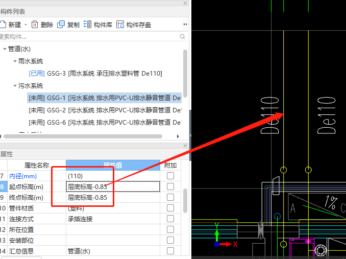

立管以上部分,起點和終點標高是-0.85,下部分起點和終點是-0.45對嗎?
w1管紅色部分起點和終點標高是-0.85對嗎?黃色部分起點和終點是-0.45對嗎
直接在軟件輸入就行了對嗎?2022-05-30 10:41:07 補充求詳細解答,我會點贊采納!謝謝老師!
紅色圈水平管起點和終點-0.85?黃色圈里水平管起點和終點標高是-0.45對嗎?
紅色箭頭管起點和終點標高是-0.85?黃色箭頭起點和終點標高是-0.45對嗎?
